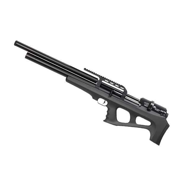

El icónico bullpup de rifle de aire, el FX Wildcat, ahora viene con potencia y capacidad de aire para manejar balines y perdigones más pesados en todas sus formas y tamaños. La forma y la función de esta épica pistola de aire comprimido la han convertido en el PCP de caza favorito en los últimos 7 años.
La potencia mejorada es cortesía del enorme Power Plenum de 89 cc, ubicado en el stock del Wildcat. Esta gran cámara realmente atiende a balines y perdigones pesados. Extendiendo efectivamente tanto la energía de la boca como el rango en el que puede usar este nuevo y poderoso Wildcat.
Domar este enorme centro de poder y refinar la precisión se logra utilizando reguladores FX AMP duales. El primer regulador AMP se coloca justo después de la botella de fibra de carbono para reducir la presión inicial en preparación para el segundo regulador. Esto proporciona menos estrés además de permitir el uso de botellas de 300 BAR. El segundo regulador AMP permite la cantidad precisa de aire necesaria para la consistencia con cada disparo. Combinado con el sistema de cañón ganador de la competencia más grande del mundo (el sistema FX Smooth Twist X Barrel), ¡esto garantiza que tenga el rifle más preciso posible en sus manos!
¡La capacidad de ajuste completa está en tus manos con el Wildcat MkIII BT! Ambos reguladores son ajustables externamente, y el ajustador de potencia trasero hace que marcar la potencia correcta sea fácil de ajustar para situaciones de caza cambiantes. Un tirador puede pasar de las velocidades más altas necesarias para un tiro largo al aire libre a reducir la potencia para un tiro tomado en un granero o para una práctica de tiro en el patio trasero. Este ajustador de potencia trasero también permite ajustes micro y macro rápidos para ajustar la velocidad deseada para el proyectil que está disparando.
Los propietarios de FX Wildcat también tienen la opción de usar el FX Wildcat Slug Power Kit (se vende por separado) que permite aún más potencia y velocidades para adaptarse a proyectiles más pesados.
El icónico Wildcat original cambió por completo el mundo de las pistolas de aire, ofreciendo el rifle de aire comprimido perfecto para disparar con la mano. El Wildcat MkIII BT combina perfectamente con los avances en balas y perdigones más pesados que desea el tirador moderno, marcando el comienzo de una nueva generación con la brillantez del FX Wildcat.
Wildcat MkIII BT Compact, Viene con barril de 500 mm y botella de fibra de carbono de 300 cc.
Wildcat MkIII BT VP, Viene con barril de 600 mm y botella de aluminio de 400 cc.
Wildcat MkIII BT Sniper, Viene con cañón de 700 mm y botella de fibra de carbono de 580 cc. os kits de cañones adicionales en calibres .177 a .30 se venden por separado y son fácilmente intercambiables.
SNIPER WILDCAT MKIII, viene con un cañón de 700 mm y un cilindro de aire más grande de 300 cc.
Wildcat MkIII Standard Compact, Viene con cañón de 500 mm.
El FX Wildcat es parte de la realeza de las armas de aire. Un rifle que era compacto antes de compacto se convirtió en una palabra de moda en las armas de aire. Un bullpup perfectamente equilibrado y de diseño ergonómico que definió la generación de bullpups que han seguido sus pasos.
El FX Wildcat MKIII mejora su legado al actualizar esta plataforma deseada para el tirador de aire moderno. Las mejoras comienzan dentro del bloque principal del Wildcat. FX ha aumentado el tamaño de la cámara y el flujo de aire del rifle al mismo tiempo que aumenta las válvulas del Wildcat. La ingeniería del nuevo bloque Wildcat realmente supera los límites de lo que se puede lograr con la ingeniería CNC de precisión.
Los ajustes del Wildcat MKIII se basan en el nuevo ajustador de potencia trasero. Este ajustador de potencia es un gran avance, ya que permite ajustes micro y macro utilizando el mismo dial para el resorte del martillo. El ajustador de potencia trasero tiene 7 preajustes para su martillo, pero la tensión real del martillo se puede ajustar más alto o más bajo con una llave Allen a través de un orificio que se encuentra en la octava posición del ajustador. Esto permite que el martillo Wildcat se ajuste completamente en armonía con el regulador AMP para permitir el rango completo de ajuste que se encuentra en otros rifles FX como FX Impact y FX Crown. Esto también permite que los tiradores intercambien calibres rápida y fácilmente (habrá kits de cañón adicionales disponibles).
El Wildcat MKIII también ha actualizado su cargador para permitir el uso de cargadores de mayor capacidad. Ya no se restringe a 8 disparos, el Wildcat MKIII ahora duplica con creces sus disparos con el cargador FX Side-Shot (los mismos cargadores que se encuentran en el FX Crown y el FX Dreamline). Todos los Wildcat MKIII se enviarán con Superior STX Barrel Liners. Los revestimientos están alojados en el sistema de revestimiento de cañón intercambiable STX que permite a los usuarios cambiar al revestimiento Superior STX Heavy si quieren disparar balas más pesadas. Las otras características del Wildcat permanecen intactas. El regulador AMP ajustable externamente, el gatillo ajustable de dos etapas (fácilmente uno de los mejores gatillos que se encuentran en cualquier bullpup) y la palanca de amartillado lateral suave perfectamente posicionada sobre el gatillo.
Nota: La energía de boca indicada en las especificaciones de cada rifle es para el ajuste máximo. Debido a las diferencias en las regulaciones, el rifle a menudo se produce con una energía de boca más baja de fábrica. Póngase en contacto con su distribuidor para obtener más información sobre la energía de boca en su región.
